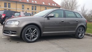

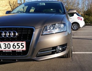

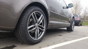

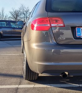

    Ну а я таки поменял колеса. Фотки прилагаются.
    P.S. Сделал более удачные фотографии (8/4-2016).
  7. d_motley
    d_motley Участник форума
    11 мар 2016
    286
    Дания
    A3 35TFSI Limited 2019
    Если кому интересно, как выглядят диски 7.5J x 17 ET45 на Audi A3 Sportback 8PA, то вот наглядный пример.
    Сзади колесо за арки не выступает и смотрится даже лучше, чем с бОльшим ЕТ. А вот спереди колесо практически в уровень с аркой. Как по мне, то я бы лучше выбрал ЕТ50, потому что создается впечатление, что все-таки выступает. Но все дело вкуса. Вам судить.
    Надеюсь эти фотографии кому-нибудь помогут при принятии решения.
