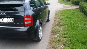

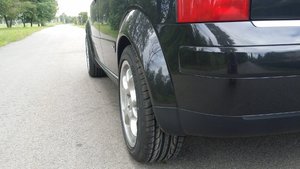

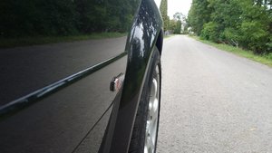

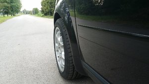

    Устанавливал кто нибуть шины 215/45 R16. Диски у меня 7.5 J вылет ET30 стоит резина 205/45 R16. Вот думаю 215 небудет ли цеплять задних крылиев. На 5мм лишь по больше-шире во внутрь и наружу.
  16. Fusion6
    Fusion6 Новичок
    11 ноя 2009
    81
    A100/C4 2.6 Avant
    Может каму пригодится.
