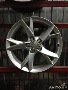

    Подскажите подойдут ли на A4 B6 такие диски 17 размера с резиной 235/45? Диски оригинальные с более "свежей" модели, от какой точно не знаю к сожалению.

    Резина подойдет, а вот диски 17" должны быть шириной 7.5-8.5", с вылетом 35-45мм и с разболтовкой 5х112. Ну а центральное ступичное отверстие если будет больше чем надо (у В6 оно 57мм), то это решается кольцом.
    Касаемо дисков с фотографии - я вообще не уверен, что они родные, т.к. в этом рисунке 17" никогда не видел, они то ли с 18" то ли даже с 19" начинаются. А если это реплика, то надо смотреть на параметры и на цену.
