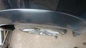

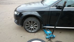

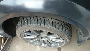

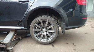

    Всех приветствую.
    Есть комплект дисков от А5 с параметрами 8.5 J R18 et 29 с резиной 245\40\18.
    Сегодня примерил :shock: все на фото.......
    Подскажите оптимальный размер резины по параметрам диска сам думаю 255\45\18 не слишком ? :help:

    У меня 245/50 R18.Но для зимы думаю лучше 225/60R17.

    Решил остановиться на штатном размере 245/45 хотя может 255/45, хотя не уверен :shock: нужно ли на зиму 255/45.

    Многое определяет ваш стиль езды в зимний период...
    Если любите пошустрить, то - 255/45R18, то что нужно.
    Ибо выбор отличной резины в этом размере достаточен.
    Предпочитаете спокойную, размеренную манеру езды, то ваше искомое - 235/50R18.
    Так же есть, из чего выбирать...

    Вопрос решился установкой резины 255/45. встало все как надо, результатом доволен.
