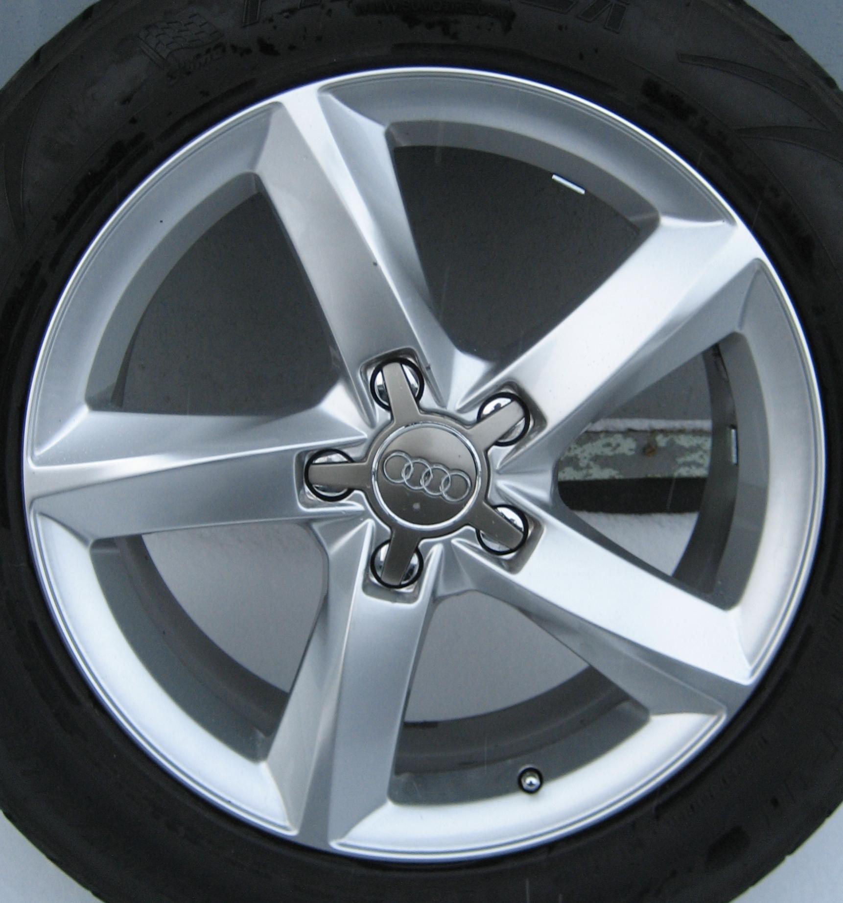

    Алекс не слушай никого бери ковку, те что рассматриваешь действительно не айс, вот тут в соседней темке интересные предложения и видок у них по эстетичнее

    Действительно, эти посимпатичнее. Но все равно у ковки в разы меньше ассортимент дизайна - кажись из-за каких-то технологических ограничений...

    Бери пантеру. А с 5-ти лучами стрёмные диски:blyaa:

    Эти диски классные,спору нет.Но цена 8000 за диск ужасает
    Нет ощущения,что они (пантера) из-за своего дизайна визуально кажутся меньше,чем есть? Выглядят как 16-е ?
