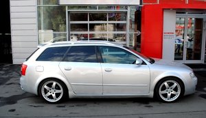

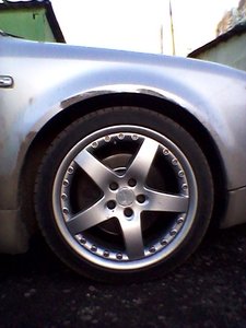

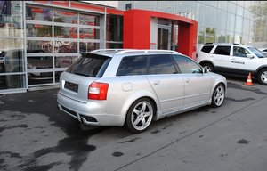

    Cмотрятся вот так, касаемо ширины ездил на 235 по клию сильно ловят, это 225 на них нормально.
      46,8 КБ
      195
      293,2 КБ
      198
      128,5 КБ
      188

    Фотки выложил, хочу за эти тапки сорок рублей, а там мож и сторгуемся.
