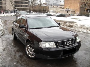

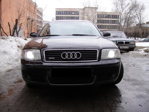

    Поздравляю с покупкой:beer:
    Двигатель ASN? Фото в студиюthere

    спасибо! Пока я просто счастлив :sluni:
    Двигатель BBJ
      247,9 КБ
      178
      259,2 КБ
      160

    две фотки в предыдущем посте!
