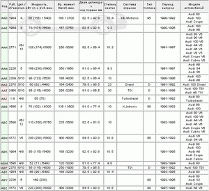

    Ну вообще-то 2.8 AAH появился в 91 году(с алюминиевым впускным) а АВС 2.6 с пластиковым в 93 году... Про устранение каких просчётов идёт речь?:)
    С холостым на нормальном( исправном) АВС проблем вообще никаких... Насчёт холодного запуска... легко лечится прошивкой моторного компа.
    На ААН при регулярной замене воздушного фильтра проблем с расходомером не наблюдалось. А так в общем скажу, регулярный уход, чистка форсунок и замена свечей ... и мотор работает как часы...При условии конечно что он не убитый..:)

    Что верно,то верно,sorry,только сейчас убедился:
