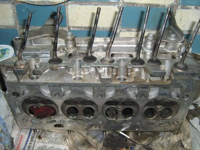

    Продолжение эпопеи-----------------------
    конечно бери вот мой 1,4 мотор sport&styl пробег 62 тыс))))))собираю:lol:,заказал запчасти жду, перед новым годом открутился болт КВ--------------
    сталинград,Ремонт в сервисе 98 тыс попросили за запчасти и 62 тыс работа
    очень "надежная и неприхотливая машина"

    Не всем же так не повезло. У меня товарищ перед новым годом купил а4. Проехали 300км. Припарковался возле магазина. Уехал на эвакуаторе. В Чехии у О.Д. Заредили за автомат и работу почти 15000$. Ауди тоже уже можно не покупать?!
  10. Dimon A-6 TDI
    Dimon A-6 TDI Живу я здесь
    24 май 2004
    1.285
    ALLROAD 2,5AKE2003
    поломало рокера,удар по поршням,если интересно фото скину,во впускном коллекторе,на клапанах,говна столько что просто атас

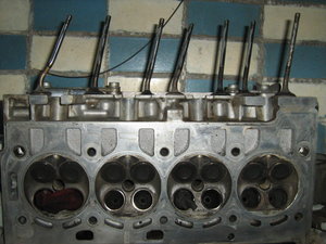

    Что бы не наблюдать такую картинку,надо иногда заглядывать под капот,там иногда есть что посмотреть:),хорошая статья была за рулем дающая ответ на 90% почему дохнут движки,народ тупо катает по пробкам 15000 и думает что масло вечно.
