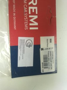

    Товарищи помогите советом
    Покупал ВВ провода, по коду пробили комплект, но не те! Дали прямые разъемы все, а у меня на трамблере угловые должны быть, и колпачки на свечи другой формы! В каталоге на мой двиг такой выдается, что делать? Где какие заказывать?
    Вот что в магазине дали

    В общем в ходе расследования выяснил что в машине стояли неродные провода. Во-первых, при утсановке трамблера контактами вверх почему-то шли угловые разъемы, хотя в данном расположении это нелогично. Во-вторых, подписанный провод 1 цилиндра был короче, чем провод 2, хотя стоит дальше от распределителя. То есть первый провод почему-то всегда был в натяг, неестественно, а второй болтался. В-третьих, провода с такими же разъемами как стояли в машине в комплекте шли без центрального, а у меня центральный провод есть. В-четвертых, я не верил что каталог запчастей мог так жестоко ошибаться.
    В итоге купил то что пробили в каталоге и все идеально подошло.
