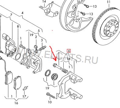

    Всем привет.
    При замене задних колодок, заметил неровномерный износ на колодках, на направляющих оказался приличный люфт и износ, причем износ был только на двух, при перемене местами оказалось что износ только на этих штырьках, а не на скобе. Но когда полез в elcats, оказалось что они идут только в сборе со скобой, что очень обидно, т.к. не хочется тратить лишние 4-5 т.р. за две скобы тогда как они мне не нужны.
    Может их можно заказать отдельно, в составе ремкомплектов?[​IMG]

    Lucas/TRW SP9896

    TRW
    ST1470

    Большое спасибо! я до этого находил ремкомплект TRW на на фото были только резинки и болты

    Стоимость рем. комплекта - 500 руб.
    Стоимость скобы - 1250 руб.

    TRW ST1470

    Одинаковые.
    TRW ST1470 - на одну сторону
    Lucas/TRW SP9896 - на весь автомобиль (задние суппорты)

    Какой с5?Lucas/TRW SP9896-это передние направляющие.TRW
    ST1470-задние направляющие.Так какие вам надо то?

    TRW ST 1470 - точно для А6/С6 задние

    Позвольте не согласиться с этими постами, ИЛИ согласиться частично:
    1. TRW ST 1470 это только половина ремкомплекта на ОДИН задний тормозной суппорт.
    2.TRW SP 9896 эти направляющие могут подойти к задним суппортам, как вторая половина ремкомплекта, т.к. они похожи по конфигурации, НО нужно брать штангенциркуль и мерить.
    3. Размеры (198x130x10 и 102x98x30) скорее всего указывают размер упаковки.
    Так, что для ремонта нужно будет брать их оба, НО предварительно промерив размеры.:hi: Как то так, "я думаю":shock:

    разные. никогда не задумывался, почему скобы несимметричными сделаны?!
    ps: новая скоба стоит 1150р и меняется за 30-40 минут. к чему все эти "изыскания"?! :shock:

    Это не "изыскания", а рассуждения о комплектующих заднего суппорта, т.к. есть категория владельцев у которых нет по той или иной причине поставить новые скобы. Не все ведь живут в МСК.

    Вы поймите самое главное - изнашиваются не только пальцы, которые идут в рем. комплекте, но и сама скоба.
    Стоимость ремкомплекта - 500 руб. х 2 шт.
    Стоимость скобы - 1250 руб. х 2 шт.
    Так вот прежде чем экономить 750 руб. х 2 шт.
    Подумайте над тем - а поможет ли Вам полностью избавиться от износа скобы эта экономия.
