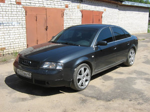

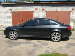

    собственно вопрос в том, встают ли оригинальные диски от S8D2 и с какой резиной на с5? был у кого опыт?

    У меня стоят, только резина 225/40

    а полный размер резины какой?

    225/40, но резину бы пошире, домиком выглядит
    диски 8J ET48
