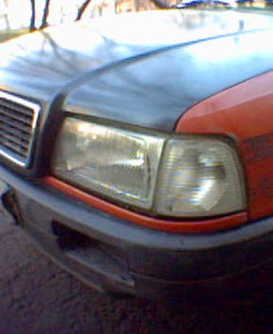

    Встанет без особого гемора.;) Только он чуть фары прикроет, но на свет не повлияет. Вот фото, правда не помню чье.

    Это Samorez делал, а так же еще и Хасе, и у Ded_ тоже стоит!
    ЗЫ. Лично я бы убил за такое! Нужна В4 - продай B3 и купи B4

    если хочешь нормально сделать, то менять надо "телевизор" (передняя часть, где крепятся фары), сами хары, а потом и копот. DED делал, может он подробнее и отпишется. А так впринципе через поиск найти в форуме можно. Точно помню, в том году эта тема подробно описывалась

    В4 и В3 отличаются нюансами и на взгляд многих в том числе на мой - капот от B4 на B3 смотрится убого! Всеже это разные машины!
    Да и если делать по уму, то там надо менять пол- морды, включая фары!
