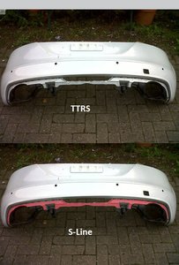

    Я поставил
    сам диффузор встает без проблем, но у бампера нет держателей под насадки, пришлось слегка поколхозить. На фотке с белым бампером от ТТРС красным цветом обозначена разница. На с-лайне нет нижней части

    а эта нижняя часть - одно целое с бампером ТТРС или отделяемая запчасть?

    Одно целое
