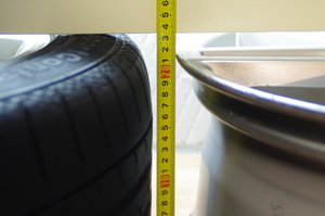

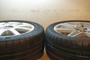

    Зная твою "любовь" к дровам-2, так и подмывает дать ссылку на этот сайт. Но ведь не станешь же читать... поэтому напишу здесь.
    Ширина разутого диска 7.5J равна 215мм. Так что нормально будет поставить на него даже 215/50 R17 резину. Но с учетом того, что приятнее иметь чуток "мяса" для защиты от царапанья, да и вообще узкие шины сами знаете чем плохи, то оптимально получается 225мм. Значит либо 225/45 R17 либо 225/50 R17.
    Поставить резину 235/45 R17 конечно можно (и даже ВАГ это делал с конвейера), но она толстовата, боковины сильно нависают. Некрасиво получается.
    А уж 245/45 R17 откровенный перебор, под такую нужны диски 8.0" или даже 8.5".
    Ну и еще есть фактор внешнего вида. Вот вы что хотите со мной делайте, а я скажу, что такие крупные колеса на машине Андрея выглядят некрасиво. Стало быть, и 225/50 не годятся (они еще крупнее). 225/45 красиво, но слишком низко и жестко. Остается или 235/45 или 215/50.
    На обоих фото слева шина Conti SC3 235/45 R17 на S-Line диске (ширина 7.5"), справа диск R18 от S3 8P (он тоже шириной 7.5") и резина Toyo T1S 235/40 R18. Выступающие боковины прекрасно видны. А это я еще среди всех моделей самые узкие выбирал. Тот же всеми любимый Dunlop SportMaxx будет на полсантиметра шире (проверено).
    З.Ы. Извиняюсь за длинную тираду в теме о продаже. Но это я к тому, что продавать/покупать наверное надо по отдельности шины и диски, как комплект они не очень хороши.
