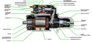

    Ребят, тема "все о ремонте стартера на а-80, платформа 89) кому нибудь интересна? а то я тут произведение написал по реальным событиям ремонта своего.могу выложить :) еси каму нада?

    то что написал.лежит тут
    http://www.sealander.narod.ru/starter-audi.html
    это еще не конец.щас пишу часть вторую по поводу покупок, продажи восстановленных стартеров, новых, старых, с разборок и т.п.
    пробуйте.

    От себя хотца добавить, тем кто хочет занятся плановым (не экстренным) ремонтом стартера, надо иметь в запасе новые: бендикс, втулки и щеточный узел. Для экстренного ремонта, щетки очень похожи на щетки стартера 10-го семейства тазов, щеточный узел тоже очень похож, а бошевский стартер для того же семейства вообще копия, стоит правда 4500-4900 деревянных. ВНИМАНИЕ информация по взаимозаменяемости мной не проверена на практике, все данные "на глаз", но если будет возможность и желание у кого нить это проверить, сообщите результаты, я думаю пригодится всем.

    Хочу поделиться. Может кому поможет.
    Стартер неожиданно отказал. Вроде работал... а в один прекрасный момент в ответ на поворот ключа стартер промолчал. Даже щелчков втягивающего нет.
    Залез под авто, индикатором проверил провод, что идет от замка зажигания на контакт 50 втягивающего. При повороте ключа в замке зажигания индикатор показывает, что "плюс" подается, стартер молчит... Пришлось снять стартер (BOSCH 1,4 kW). Что обнаружилось:
    на втягивающем два контакта 50 и 15 (этот у меня не задействован) и два мощных контакта (патаки) - на 1-й подается постоянный "+", со 2-го идет провод к обмотке стартера, так вот на нем одета железная шайба с пластиной(типа вот такая О= ), к пластине припаян провод выходящий из втягивающего. У меня пластина от шайбы оторвалась, пропал контакт и втягивающее умерло.
    Из подходящей медной пластины сделал подходящую шайбу с "хвостом" к которому припаял конец проводка. Все заработало!!! :drunk:
    Надеюсь, что немного сэкномил. В одмом магазине за новое втягивающее попросили 750 рэ, в другом воще 3400 рэ. На разборке б\у - 400 рэ. О как:rolleyes:
