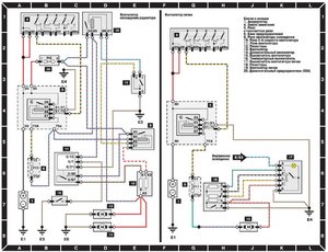

    собственно, вопросы:
    зачем на датчик афтеркулинга два провода (если вроде как один из них земля? или это все же не земля?) куда они идут (физически где эта точка)
    куда и как идут провода от датчика дроссельной заслонки
    ну и пофлудить про напраление работы вентилятора - почему оно должно нагнетать спереди? какая разница, как создается движение воздуха? разве не все равно? ну будет снизу подсасывать, наружу выкидывать (я просто не понял, в какую строну у меня дует афтеркулинг, ага)

    Направление "дутья" афтеркулинга не понять сложно - там довольно приличный поток воздуха, даже со слабеньким вентилятором. Направление вполне логично - нагнетание более холодного забортного воздуха в более теплую подкапотку и на наиболее нагретые детали двигателя - выпускной коллектор, в том числе. Если сделать наоборот - а я и так пробовал делать :uhoh: - эффективность охлаждения ухудшается. Это выражается в более долгой работе вентиля афтеркула (у меня замкнуты ноги Т и ST релюхи афтеркула и выдержки времени работы вентиля - нет).
    Ну и имею показать известную картинку в "помосдчь":

    ну просто была мысль, что какая разница, куда дует ветер. все равно, создается разница давлений и происходит циркуляция. ну раз практика показывает, что лучше снаружи внутрь - поверим.
    про схему - я правильно понял, что афтеркулинг - номер 15? или 16? у них что у одного, что у другого - второй контакт на земле. и смысл туда еще один провод лишний гнать?

    Афтеркулинг - датчик №16 и реле 11.
    ПО схеме к датчику идут два провода, в реалии также.
    Где сказано, что второй контакт датчика замкнут на корпус датчика и при установке на блоке там гарантирован минус?
    Тебе второй провод жить мешает?
