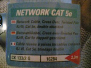

    Кабель такой

    раз кроссовый должно работать

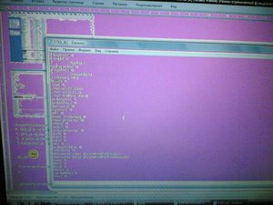

    Во какая хрень на экране появляется как он поработает чуток.

    Прикольно. Я такого ещё не видел.:laugh: Это с момента покупки было или потом уже проявилось?

    ноут старый? если да, то вполне возможно, что из-за пылевых месторождений иедет перегрев видимо-карты

    Ноут, скорей всего, новый, т.к. на гарантии.:) Но косяки с перегревом у Асера случаются. У меня лично была переразогнана видеопамять - стояло 400 Мгц вместо 350 Мгц. Отредактировал биос видеокарты и перешил - всё ОК. Правда, такие глюки были не в винде, а только в играх, потому что я сразу после покупки снёс Висту и поставил ХР, а она не так требовательна к видеокарте.

    Ноут новый ,появилось такое после года работы (ежедневной ) жестких условий работы видеокарты нет ,в игры не играю . ???
