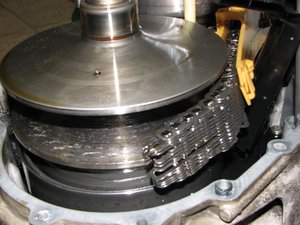

    To Sanya-как тебя тема мультитроников зацепила!
    Вцелом все так и есть.Мало какие сервисы имеют опыт работы с мультами,многие имеют негативный опыт.Дилеру проще-если машина гарантийная,зачем морочиться с непростым ремонтом,а потом отвечаит за результат,проще поменять агрегат.
    Другая тема-запчасти для переборки входного вала появились меньше года назад,их мало кто в глаза видел.
    По поломкам у меня такая статистика-процентов 70-входной вал,30-гидроблок,насос,20-цепь,тарелки
    Коробок 50 я разломал.
    Вот например последняя

    Ужоснах!!!! И как ее порвать умудрились???? без жижи что-ли ездили???
    попробую угадать...: на 6000 об. из Р или N - D или R воткнули???
