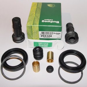

    Мне пыльник нужен не на поршень а на направляющую скобы!

    тока колхоз. себе тож мучался долго искал. подобрал похожую резинку со стоек стабилизатора (пыльник),с мазды помоему.

    С пыльниками вопрос решил следующим образом: взял с 10-ки пыльник (с рулевого наконечника по моему) обрезал; суппорт разобрал; направляющие почистил; смазкой набил (взял смазку шаровой) и пыльник надел. Уже год прошёл и никаких проблем!
