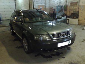

    Всем доброго времени суток, вот стал обладателем данного авто(2000г.в. 2.7Т авт.) счастливым или нет покажет время. Так как владею им всего лишь месяц, есть несколько вопросов по данному автомобилю.
    1.Волнует меня такая вещь при троганье, чувствуется как бы толчок или удар, что это?
    2.На каком положении подвески лучше всего ездить?
    3.И вообще какой оптимальный расход топлива ?
    4.Загорелся индикатор износа колодок я посмотрел колодки еще где-то изношены только на половину.
