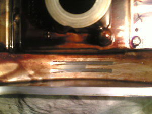

    сняли цепи, пропилы есть, цепи вытянутые на 2-3 мм.

  17. Fire780
    Fire780 Живу я здесь
    29 июн 2007
    1.054
    RS6,RS4,STI
    Вот еще фото.
      332,8 КБ
      252

    Капец, у меня походу цепь звенеть начала. А ведь только грм поменял.
    Правда звук не звонкий, а как буд то бы защта железная от вибраций бъет и дает звук.
    Я так понял с этим долго не проездить, так???
  19. daneli
    daneli мастер
    4 мар 2008
    7.824
    2х2,7бт на пневме
    Сань, а с переходом на мотюль ты это не связываешь?
  20. Dzuba
    Dzuba Старожил
    8 дек 2008
    13.387
    ALLROAD 2.7Т мкпп
    Нет, я же еще когда к тебе приезжал слушать давал. Я тогда на кастроле был. Просто тогда еще двигатель не сильно холодный был, а на холодную сильнее звук идет. Начиная с осени стало сильнее и сильнее.
