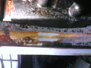

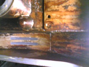

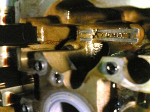

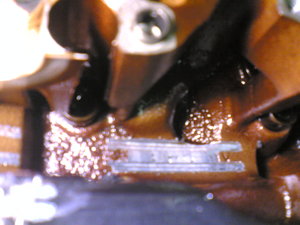

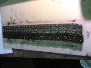

    Вот несколько фоток где цепи громыхали очень сильно и на паре моторов вышли из строя фазовращатели.Так как сорвало накладки и пропилило посадочные места.
    И ещё выложил для сравнения новую цепь и вытянутую.Так что не дожидайтесь пока размолотит фазавращатели.На моторах где цепи проходили более 180тысяч эксплуатировать такие машины встаёт себе дороже без их замены.
