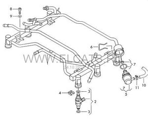

    Джекичан убежал!!! Вроде всё нормально. Смутило только -4 и +1 на 93 канале. Но зато уже нет ошибок по G163.
    Правда, осталась проблема с горячим пуском. Грешу на насос, вернее обратный клапан.
    При сборке смутил момент с трубкой 10 на рисунке. Куда она идет? У меня подключена к торцу впускного коллектора. Проблема, что у меня стоит ГБО и его трубки вносят путаницу.
      22,7 КБ
      125
  5. daneli
    daneli мастер
    4 мар 2008
    7.824
    2х2,7бт на пневме
    Правильно подключена.
