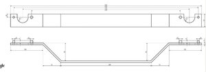

    Задался целью сделать эту полезную вещь. Отдал знакомому токарю чертежик с форума.
    Он паначалу вроде согласился, а потом отзвонился и говорит, что с такой точностью сделать не сможет. Смутили его допуски, где идёт сгиб пластины. Там нужно сотки ловить.
    Вопрос: можно ли уменьшить точность на сгибах пластины и в каких пределах. После сгиба токарь гарантирует размеры отверстий по валы шестерен и размеры фиксирующих штырей. А то он мне дал вырубленную из 8-ки пластину и говорит, мол выгни по тем размерам, а я всё остальное сделаю как надо… Шутник, однако.
    Или может где-то можно купить по адекватной цене.,?
  8. Marsel
    Marsel Завсегдатай
    9 апр 2008
    738
    allroad RS mtm
    самое главное соблюсти размеры между отверстиями и штырьками, и чтоб все это сояло в одну линию
    изгиб роли не играет

    и гнуть не обязательно - можно и сварить ;-)

    я тоже так подумал. а то на чертеже в размере аж две цифры после запятой....

    мне предложили сделать надрезы болгаркой. затем согнуть и проварить стыки.

    а какой правильный чертеж?

    Это планка для ААН

    которая из двух? :confused:
  15. Better
    Better Живу я здесь
    2 июн 2007
    1.722
    Audi Allroad 2.7T
    Это одна и та же планка с разных ракурсов.

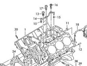

    Что то я засомневался. У моего АРВ один маслоклапан 059 103 175 F или два? На схеме вроде один под 13 номером.... А куда второй ставить?
  17. a200tq
    a200tq Старожил
    29 авг 2007
    5.288
    A200 88г.
    Если разговор про маслоклапана в развале блока под крышкой (просто некогда пробивать по елкатсу) то их два у всех 27тт и не только
  18. svvictor
    svvictor Завсегдатай
    16 сен 2008
    512
    Беларусь
    Q5 2.0 TFSI 2016 CPMB 220 коников
    059 103 175 F номер 13 на рисунке. А кол-во по елкатсу 2шт.
  19. Жексон
    Жексон *******
    7 сен 2009
    6.116
    Посмотри внимательней, там их два (на схеме)
  20. a200tq
    a200tq Старожил
    29 авг 2007
    5.288
    A200 88г.
    совершенно точно их там два
