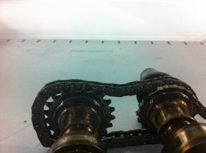

    к нам приехал V8 на галстуке, нет компрессии на одной башке, сняли крышки клапанные и я офигел, вот до чего доводит масляное голодание :ded:
  13. Dzuba
    Dzuba Старожил
    8 дек 2008
    13.387
    ALLROAD 2.7Т мкпп
    Мда.... Жестко слизало.

    Масляное голодание тут ни при чем! Голодание - это когда уровень масла на столько низкий, что маслоприемник хватает воздух и давление масла в системе падает и соответственно все узлы, смазываемые под давлением испытывают это самое голодание... Шестерни давлением не смазываются....
  15. demidrol
    demidrol Music tuned for life
    6 ноя 2007
    6.450
    VW
    Масляное голодание - это когда уровень масла низкий, но маслоприемник еще не хватает воздух, масло не успевает охлаждаться и поступает в систему смазки перегретое, а если масло старое, то и с потерей своих смазывающих свойств. Ты прав, шестерни давлением не смазываются, но от низкого уровня, как правило ниже отметки "min", страдают в первую очередь узлы ГБЦ (разпредвалы, компенсаторы, рокера, цепи распредвалов и т.д.). А когда маслоприемник будет хватать воздух - это уже считай отсутствие масла, а не голодание.
  16. Kuzen
    Kuzen Живу я здесь
    3 ноя 2006
    1.036
    Audi Q7 4.2TDI S
    Не для спора, но все же, распредвалы в постелях и сами кулачки и рокера (если они конструктивно есть) смазываются из магистрали под давлением, компенсаторы без давления вообще работать не будут... Т.е. эти детали - неудачный пример.
    По поводу цепи и звездочек - они смазываются капельно или масляным "туманом", ну тут нужно полное отсутствие масла, чтобы этого вида смазывания не было. Скорее всего растянутая до нельзя цепь или не работающий натяжитель, и от сюда ударные нагрузки на звездочки, ну и плюс качество самих звезд...
    Распредвалы, кстати, на снимке более-менее...
    В общем термин "масляное голодание" не очень подходит для объяснения значительного)) износа одной из звезд...

    #257 demidrol, 23 сен 2011
    согласен, спорить не будем, у каждого свои тараканы в голове, каждый понимает термин "масляное голодание" по своему. :beer:
    распредвалы я имел ввиду не шейки, а кулачки. пример тоже был, на роуде, на пиндосе, меняли два распредвала из-за выработки кулачков, причем на обоих бошках. выработка была только на выпускных валах. вместе с валами, поменяли цепи, звезды и компенсаторы, на звездах тоже была выработка, цепи само собой растянуты, пару распредвалов (попр. компенсаторов) протерло до дыр :nod:. клиент - не любитель смотреть под капот, как к нам приедет, масло всегда ему доливаем больше литра, вот тебе и эффект, а как ты его назовешь (эффект) - это уже до лампочки. :beer:
  18. Kuzen
    Kuzen Живу я здесь
    3 ноя 2006
    1.036
    Audi Q7 4.2TDI S
    :beer: согласен, тут комплексная проблема, в основном голодание по достойному вниманию
    По поводу смазывания кулачков и рокеров, на классике жигулей например, а там именно такая схема (кулачок-рокер), в кулачке есть отверстие под масло, т.е. тоже смазка под давлением...
    А вообще согласен, пятница все-таки :beer:
  19. Вячелав_Allroad
    Вячелав_Allroad Живу я здесь
    13 янв 2011
    1.612
    Плюс ко всему еще и пробег наверное под 500 тыс., по-моему очередной пример когда кто-то ушатывает машину, не меняя в ней ничего, а потом она достается нам и понеслось.
