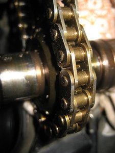

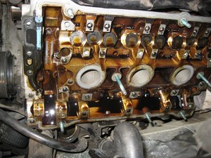

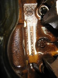

    Опять хочу поднять тему цепей. Последнее время наметилась тенденция их растягивания на 2.7тт, за последний месяц уже 3 случая того, что человек меняет грм, но пренебрегает заменой цепей. Итог-через 30-40к нарастаюший стук-рокот, и попадос на деньги в виде оплаты повторного разбора всего грм+морды.
    Видимо, учитывая то что как правило пробег скручивают на 50-80к, многие 2.7тт приехали уже к отметке в 250+к. Поэтому сильно рекомендую всем меняющим грм, у кого на одометре 150к и выше, не пожалеть денег и заменить цепи. Иначе есть хороший риск поиметь такую картинку как на фотках посередине срока службы ремня. Да и освежить прокладки фазокрутилок-заглушки-сальники тоже очень полезно, ибо про их текучесть знают все.

    Мало того, что ессно уплывает весь тайминг работы грм, так ещё при этом сильно изнашивается башмак фазовращателя. В пределе это приводит к тому, что может перескочить цепь.
