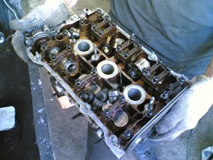

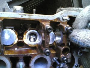

    Человек обратился с помощью помочь разобраться с не корректно работающим мотором.
    Владелец не обратил внимания на цоканье гидрокомпенсатора.Стук увеличивался.И примерно после 500 км пробега перестал работать один из цилиндров.Вскрытие показало что протёрло на сквозь один из гидрокомпенсаторов,погнуло клапан.Соответственно вал на выброс и голова тоже в помойку.
    Это болезнь 5-клапанных моторов 2.4,2.7тт,2.8.
    Человек ещё легко отделался так как не попал на капу мотора.
    И таких примеров масса.Возрастной износ этого узла требует пристального внимания и своевременного обслуживая этих двигателей.
    Этот цокот не допустим на 2.4,2.7тт,2.8 Слушайте.

    Симптом по этой проблеме один.
    Не прекращающийся стук цокот гидрокомпенсатора при любых оборотах на любых передачах не важно на каком масле ездит ваша машина.Тут же не за медлительно нужно заглушить мотор и эвакуатор в помощь.Да бы не попасть на более дорогостоющий ремонт мотора.

    Жень, а собсна вопрос - если на гидригах уже видны масенькие углубления - сколько им еще жить? Не особо хочу попасть на мотор чета :(
  10. Fire780
    Fire780 Живу я здесь
    29 июн 2007
    1.054
    RS6,RS4,STI
    Re: Всем кто не обращает на стук гидрокомпенсаторов на 2.4,2.7тт,2.8
    Желательно поменять.Потому что любые следы большого износа могут привести к необратимым последствиям.
    Сталкивался с такого рода проблемой когда человек поставил себе китайские или тайваньские гидрики.Отходили они всего 10000км после их заменили на ину.
    Мой совет.Гидрики можно покупать только ина, ае или оригинал.
    Китай Тайвань в топку.
    С другими прозводителями не сталкивался да и не хочется экспериментировать.Уж очень дорого и затратно по деньгам и по времени.
