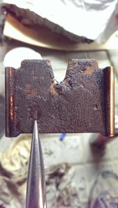

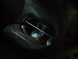

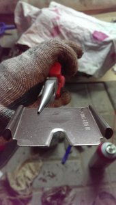

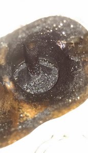

    Сейчас идет процесс по чистке клапанов, нагара очень много!! Пробег 60 тысяч, делаю все сам, сегодня почти дочистил 6 клапанов. На шляпах нагар жесткий, прям кусками отпадывает, очень сложно чистить, завтра куплю ерш оружейный и им буду чистить, щетка зубная не лезет туда. Пока замочил на ночь закрытые клапана.
    В принципе все просто, как фанат говорит руку сломать в трех местах, но все сделать реально! Только коллектор от фишек сложно отцыплять, морду не снимал.

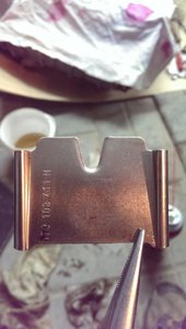

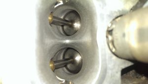

    Почистил, собрал, завел, все супер. С низов брать стала немного лучше! Может это и заслуга кет-бек выхлопа на 63 трубе, может и все в куче! В общем я доволен, теперь можно забыть про это дело на пару десятков тысяч километров.
