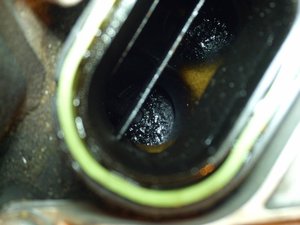

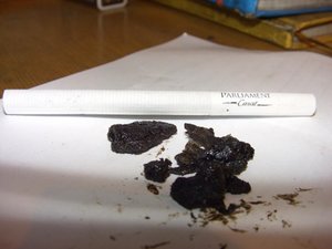

    Ну вот заценивай "пару мм кала"))). 3.0TFSI до 100тыс.км. пробега. На второй фотке - такие шматы быстро отковыриваются, как думаешь, куда они упадут, если отвалятся самостоятельно?
    А по поводу - зачем это надо, сперва ответь зачем впуск портируют при тюнинге?

  13. evgen_72rus
    evgen_72rus Старожил
    20 дек 2009
    14.079
    Авто мото
    Портинг делается именно в головке, а тут чистить приходится полностью. В "переходе" не у всех всё печально...
    Канеш если такие ошметки во впуске, их желательно убрать
    Загляну потом какнить к себе, у меня пробегу меньше, но менялось масло по регламенту...
    Пару дней скоблите?
  14. daneli
    daneli мастер
    4 мар 2008
    7.824
    2х2,7бт на пневме
    Уже побыстрее)). Я тебя спрашивал - зачем каналы расширяют?
  15. evgen_72rus
    20 дек 2009
    14.079
    Авто мото
    Улучшают продувку
  16. daneli
    daneli мастер
    4 мар 2008
    7.824
    2х2,7бт на пневме
    Ну вот ты сам и ответил на свой вопрос - зачем чистить от нагара)).
