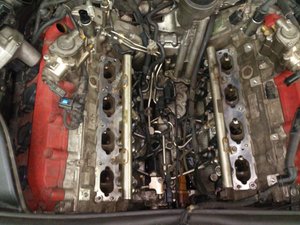

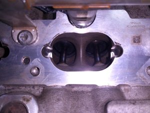

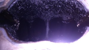

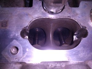

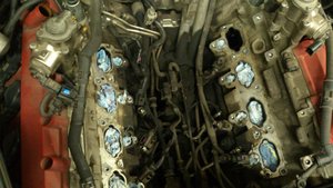

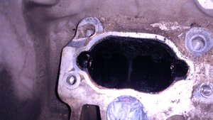

    имеем rs4 с мотором 4,2 .фронт работ замена форсунок чистка геометрии в коллекторе и чистка впускных клапанов.при снятии впускного коллектора наблюдаем не очень приятную картину .фотографии будут скоро

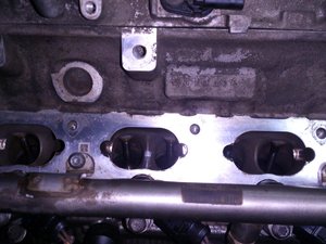

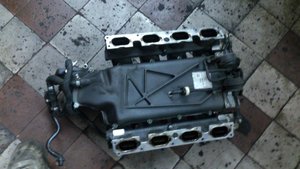

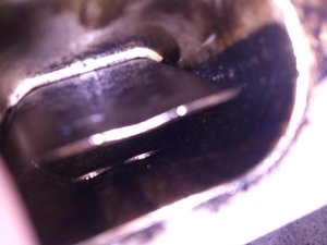

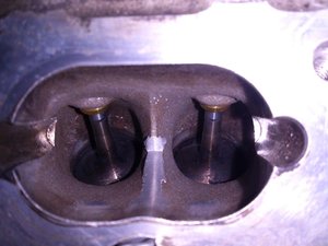

    после двух дней стараней имеем эту картину

    я думаю владелец машины сам отпишится по поводу своих ощущений .обычно когда делаешь эту процедуру домой едешь грязный по уши.зато после того как отдаешь владельцу машину в исправном состоянии душа радуется результату что силы и время было потраченно не даром

    Поведение авто изменилось в целом! как заводится, сколько жрет и как звучит, а ехать стала по другому. Прибавка в моменте на назах, быстрее крутиться мотор, после 4000 об/мин взрывной характер на низких передачах. Набирает гораздо шустрее теперь, а спокойно ехать стало очень приятно. Если раньше приходилось понижать до третей передачи иногда, то теперь 4 -5 в потоке и все равно быстрее всех, это кстати тоже на расход влияет в том числе и масла. Если судить по забугорным форумам потери от этой шняги 40-100 сил и от 50 до 100 момента!!! Это асфальт до укладки по консистенции а не нагар! ппц сколько его там было! Надеюсь не скоро там все превратиться в такую же помойку. Насколько я читал этого меньше при хорошем топливе и если наваливать хорошенько хотя-бы иногда. Андей, еще раз спасибо, все в лучшем виде как всегда!

    пробеги на моторах разные от 40000и далее.это все происходит и за того что форсунки не омывают топливом клапана.форсунки стоят не посредственно в камере сгорания вот от сюда такой результат.машин которые приводились в порядок не мало это начиная с 2,0 и заканчивая 5,2.но после этой процедуры машины просто оживают и начинают ехать по другому.
