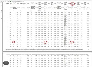

    Смотри:
    1- Тыц
    2 - тыц
    3- тыц
    Есть логи нормальные 103-106-140
