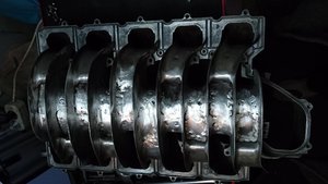

  7. roadall
    roadall Заблокирован
    23 май 2011
    1.242
    A8 4.0 biturbo
    итак сводки с полей, дабы восстановить момент на низах, повторно снял коллектор, для того что бы заварить дырки, коллектор состоит из 4 частей, верх низ и вставки, проблема возникла в следующем, он выполнен не из алюминия, а из магниевого сплава, следовательно варится только магниевой присадкой, а вставки должны быть изготовлены либо из магния, который найти мне не удалось, либо из магниевого материала самого коллектора, 2 впускные части куда крепятся дросселя от разных коллекторов нашел на разборке из них нарезали вставки, в процессе приваривания происходит деформация самой вставки из за нагрева, поэтому придется прихватить вставки, а затем вставить вставку и прикрутить ее в корпус коллектора и варить уже там, дело оказалось не совсем простым, машина прошла 10000 после чистки клапанов, клапана опять покрыты нагаром, чуть в меньшем объеме, буду ставить маслосборник на систему вентиляции картерных газов, это решит проблему с загрязнением клапанов

  10. roadall
    23 май 2011
    1.242
    A8 4.0 biturbo
    #70 roadall, 18 ноя 2015
    сегодня только отвез верхнюю часть, отверстия будут заварены, гермитичность 100 процентов, эстетика хромает, вставки резались из бочкоподобного входа дроссельных заслонок, они кривые, параллельно изучал где можно взять и от чего магниевый сплав , в листах, выяснилось что из магниевого сплава который подойдет для нарезания на ровные кусочки для вваривания, изготовлен картер заз 968, и корпуса кпп заз шанс, так же можно использовать Магниевые неочувствленные пластины (для гравировки) Magnesium Electron Limited (MEL) , стоимость 7000 рублей за пластину в 4мм и 50х60 см Пластина магния (Магний (Mg)=96 %, Цинк (Zn)=3 %, Алюминий (Al)=1 %). так же можно использовать магниевые самолетные диски, элероны крыльев и еще куча всякой фигни от самолета, это из доступного, работ по сварке магниевых сплавов у сварщиков немного, поэтому материала может не быть, и поиск материала ляжет на ваши плечи, стоимость работы 9000 общая длина свариваемых поверхностей более метра, сварные работы проводить на полностью закрепленной вставке в которой предварительно прихвачены пластины/

  12. roadall
    23 май 2011
    1.242
    A8 4.0 biturbo
    завтра выложу, нутро варить надо в собранном состоянии, иначе скелет ведет и его нельзя будет вставить
  13. roadall
    23 май 2011
    1.242
    A8 4.0 biturbo
    фото заваренного коллектора

  14. Волчок 028
    Волчок 028 Участник форума
    23 авг 2013
    280
    S6/C6 5,2 07 г
    Начало положено. А как же с верхами,может то не хватить воздуха в нужном объеме?

  16. roadall
    23 май 2011
    1.242
    A8 4.0 biturbo
    #76 roadall, 26 ноя 2015
    есть, выходы с двух головок соединяются в один шланг, затем ставится маслопомойка, либо маслоотделитель от компрессора, с входом выходом 1/2, от него выводим шланг к штатному маслоотделителю, который в режиме полного газа открывается на полную, через него то все и летит в мотор, есть крутые маслоотделители от строительной техники, воздух из них без масла 99/9, но они здоровые, завтра ставлю коллектор и буду мутить очистку, на базе маслоотделителя camozzy
    касаемо сварки, варить аккуратно без перегрева , если перегреете вставку коллектора ее поведет, может даже стянуть всю половину, если нет хорошего сварщика, дырки можно заклепать , вырезать пластины и приклепать заклепками
