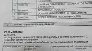

    Ок. Записался на 22.10. По результатам отпишусь.

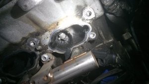

    там кстати есть электронная плата иногда требуется полная замена всего термостата не только термоэлемента

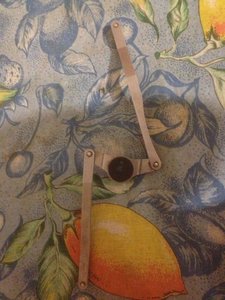

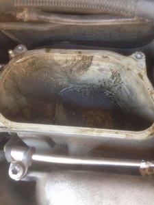

    У меня одна проблема постоянно рушится коллектор,то наружние рычаги то внутрянка(заслонки)...больше проблем не знаю . Пробег 145к ...хочу разобрать коллектор и поменять все возможные детали на более качественные...ну это только под заказ токарям)

    нечего там менять
    выкинуть нутро в помойку чем быстрее тем лучше
    будет вот такой ужас на 150000

    Такое уже было и езда с пустым не радует...новый коллектор хочу чтобы служил дольше.

    минимизировать тоже не вариант, будет сухое трение, вопрос в том что они его сделали внутри из пластика, долго это работать не будет в любом случае, программируемый износ, надо ставить дополнительный маслоотделитель с фильтром, и часто менять масло, раз в 7000 максимум для города, не применять всякие новомодные масла из рекламы, они нам впаривают масла все лучше и лучше, а моторы почему то ходят все меньше и меньше, дырки от заслонок заклепать, потери мощности до 5000 не будет а после 5000 практически не будет

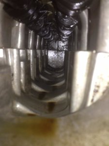

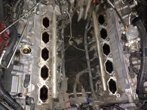

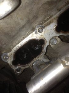

    Почистил клапана,прошлый раз была чистка 45000 км назад,нагар был существенный.

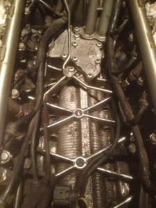

    Разобрал коллектор,одна заслонка сломана оказалась(самая крайняя) вроде отремонтировал,но не уверен что надолго и практично,думаю что надо было убрать ее вовсе. Около нее большое скопление грязи.

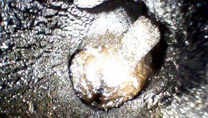

    Так же очистил блок двигателя от залежей песка,освободил отверстия для протока жидкисти и "ребра" для охлаждения.
