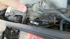

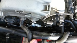

    реализация имитации безошибочной работы тяги, при удалении заслонок
      78,5 КБ
      1.171
      69,2 КБ
      1.059

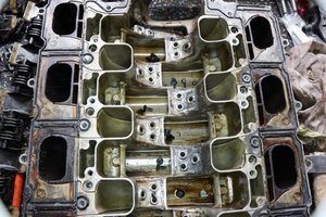

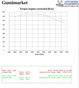

    внутренности впускного коллектора после удаления заслонок, фото позаимствовано, а так же график замера мощности для более слабого двигателя BXA,
    http://audirevolution.net/forum/index.php?topic=3353.0

    Лично я вижу, что весь впуск залит маслом из вентляции картера. Я бы даже сказал, что по цвету очень похоже на кастрол:)
    Чистить надо, конечно... у кого там грязно... "фанат" такое делать любит :)
  4. roadall
    roadall Заблокирован
    23 май 2011
    1.242
    A8 4.0 biturbo
    я вам гарантирую что у вас будет то же самое
