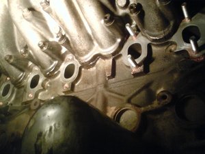

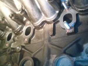

    Господа форумчане у кого есть данный коллектор (низ) .Интересует вид со стороны та что к головке (если можно фото) И если кто знает внутреннее строение каждои трубы по сечению вдоль . Нужно врезать штуцеры под гэбэо 4 пок.

  10. Serg37
    Serg37 Старожил
    25 фев 2013
    5.735
    Ивановская обл.
    100/С4/2.3/16.4.91
    #10 Serg37, 22 окт 2014
    Как то так, за выпускным их не видно!

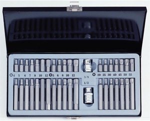

    у меня какие то пид**асы вкрутили туда 3 со звездочками, и еще 2 сорвали, также у впуска отломано ухо, и треснут по середине, по креплению(перетянули). хорошо что сам воздуховод не задет. откручивать только нормальными шестигранниками, а не из набора за 140 рублей, у меня такой буквой зЮ свернулся, и даже не стронул.

    у меня металический наборчик, всего за 1.5к, только в нём кроме шестигранников и звездочек - ничего нету) Биты там такие - что ломом не сломаешь, уже много раз помог он) даже когда рейку гнутую разбирал, там все шлицы уже сорвали до меня, и види так и не смогли снять) так я туда забил звездочку, и все открутилось, правда вороток в пол метра брал))
    набор во вложении, даже номер нашел) Force 4401
