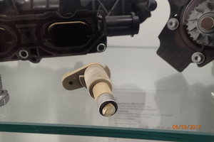

    В один прекрасный день загорелся чек энджин. Подключился "васей" и обнаружил, что ошибка по заслонкам впускного коллектора. А именно датчик положения. При вскрытии коллектора оказалось, что одна из заслонок задевает (из-за люфта) корпус коллектора (видны следы\царапины). Получается, что периодически одна из заслонок подвисает.

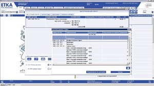

    Задумался о покупке нового или б\у коллектора. Как оказалось, не так просто его найти. По вину бьется только ремкомлект - изображение ниже
    Состава данного ремкомлекта неясен и ценник недоброжелательный.
    На моем коллекторе указан номер 06H133185H. Такой коллектор удалось найти только за рубежом. На Allegro например. Но смущает состояние.
    Прошу помочь найти подходящую замену. Может мне подойдет коллектор с другим артикулом.

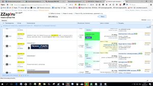

    Проблем с заказом впускного коллектора нет , он к сожалению поставляется в сборе с вакуумным сервоприводом и датчиком положения . Но найти его в Москве не сложно ...

    Спасибо за ответ.
    Понятно, что найти не сложно. На новую запчасть, ценник космический (лично мое мнение). Б\У в России я нигде не нашел (06H 198 211 A/06H 133 185 H).
    Почему я задал данный вопрос, про альтернативный артикул: на площадке allegro, отсутствует в лотах запчасть 06H 198 211 A. Коллектор который установлен у меня с завода 06H 133 185 H, присутствует в лотах allegro аж на нескольких страницах. Но состояние, чисто визуально: неудовлетворительное. Поэтому возникла мысль, что для Европы\США запчасть под номером 06H 198 211 A поставляется под альтернативными номерами.

    Да, я думал над данным вариантом. Я поездил по сервисам, говорят, что починить не получится. Или никому такой геморрой не нужен.
    Прикрепляю картинку. На ней я указал, что люфт исходит от стержня который встроен в коллектор. Самое интересное, что заедает заслонка только под номером 1 (это наблюдалось со снятым коллектором и на установленным в авто, через "васю"). Остальные заслонки работают исправно.
    Исправить положение заслонки, можно только руками: несколько раз принудительно активировать вакуумный привод (по-простому: несколько раз нажать на шарик который идет от привода)

    Я ожидал, что там железный стержень. Бюджетненько реализовано.
    _________________________________
    Запчасть сейчас на авто. Надо было мне, конечно, записать видео... Можно конечно и сточить, но мне на данный момент приглянулся вариант от Melkon&Ratkov
    Убрать люфт: как я понял, что узел, откуда исходит люфт, не разбирается.
