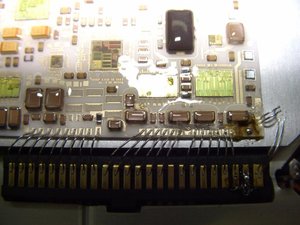

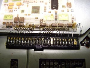

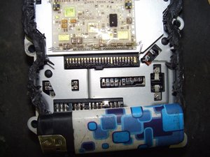

    Для начала конечно стоит проинспектировать электроразъём блока АБС на предмет окисла. Слева под капотом у крыла полуалюминиевая-полупластиковая коробочка с металлическими трубками в ней)). Но шансов мало, скорей всего придётся снимать с блока клапанов мозги (та самая пластиковая половинка), аккуратно резать крышку, чтобы добраться до электроники и изучать проводки, подходящие к плате на предмет отгорания. Если не забуду, то завтра закину в эту тему свои фотки, на которых видно, что рвётся и что паять надо. Непостоянность ошибки говорит том, что контакт на плате не отвалился насовсем, а иногда от вибрации отходит, дальше ошибка будет нестираемой.

    Привет! Бог его знает про 10-й модельный, но года 7-8-го недавно паял, всё разбирается.

    Вот. Я все паял, т.к. практически все и отгорели. В твоём случае необязательно.

    абс целиком не снимай, электронный блок отдельно отстёгивается прямо на машине. Звякни, как соберёшься, объясню нюансы.
