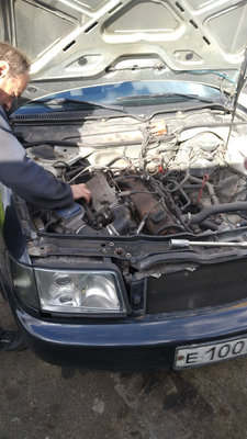

    Имеется во владении А100 С4 94 года на КЕ Джейтронике. Недавно намутил коллектор в сборе с Т4 2.5, хотел бы его "вкорячить" в аудос) Вопрос, делал ли кто то что то подобное и есть ли где то подробное описание действий?

    Как по мне, проще Январь, Лискар или Инвент поставить. Гемора куда меньше будет, ибо оно всё отработано уже до мелочей.
    АAF хоть и схож по объёму с ААR, но сами системы кардинально разные.
    Даже не представляю, как там впускной коллектор от AAF громоздить. :uhoh:

    Колхозить это омно чисто из принципа не хочу. Есть огромное желание сделать все на заводских компонентах, без колхоза.
    Движки одинаковые, голова чуть отличается.
    Выглядит оно все неплохо
