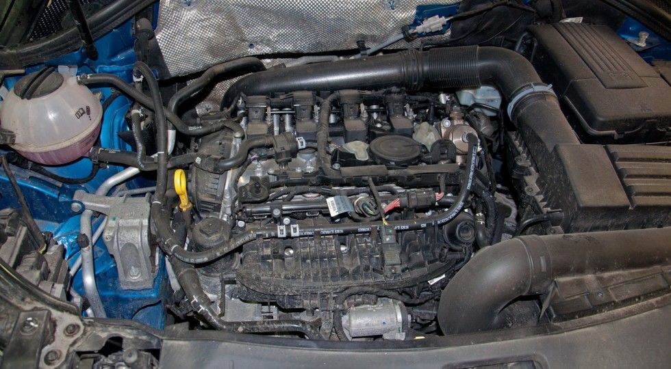

    Что и говорить, ездит Q3 с двухлитровым мотором очень бодро. Жалко только, что не всегда это счастье длится долго. Объёмные моторы EA888 не так быстро отдают богу кольца и цепи, как, например, 1,4 TSI, да и последние ревизии этих двигателей заметно лучше ранних. Но как бы там ни было, обслуживать этот мотор тоже надо. Причём как можно лучше: иногда хорошее отношение к нему способно продлить ему жизнь.
    Замена масла – процедура не обременительная. Около трёх с половиной тысяч придётся заплатить за само масло, ещё 570 рублей – за фильтр. Конечно, всем известно, что на масляном фильтре экономить нельзя. Да и не такой уж он и дорогой, чтобы пытаться на аналогах заработать себе на дом во Флориде. Проблема кроется в другом: на рынке очень много поддельных фильтров на моторы VW, поэтому не надо покупать их в сомнительных местах. Да и не может он стоить двести рублей, поэтому уж лучше найти хороший аналог, чем поддельный оригинал. Это уж если совсем жаба душит.

    Растяжение цепи на двухлитровом моторе встречается не так часто, как «масложор». И всё же она имеет далеко не рекордный ресурс, и если не первый, то второй владелец должен быть готов к её замене. Стоит это не так дорого, как, например, на каком-нибудь V8: запчасти обойдутся в 35 000 рублей. Работа – ещё в 22 500. В общем, конечно, сумма немаленькая, поэтому при покупке автомобиля с таким двигателем стоит заранее оценить состояние цепи.
    Бороться с «масложором» труднее. Во-первых, не везде могут точно установить причину этого печального явления, во-вторых, не везде смогут её устранить.

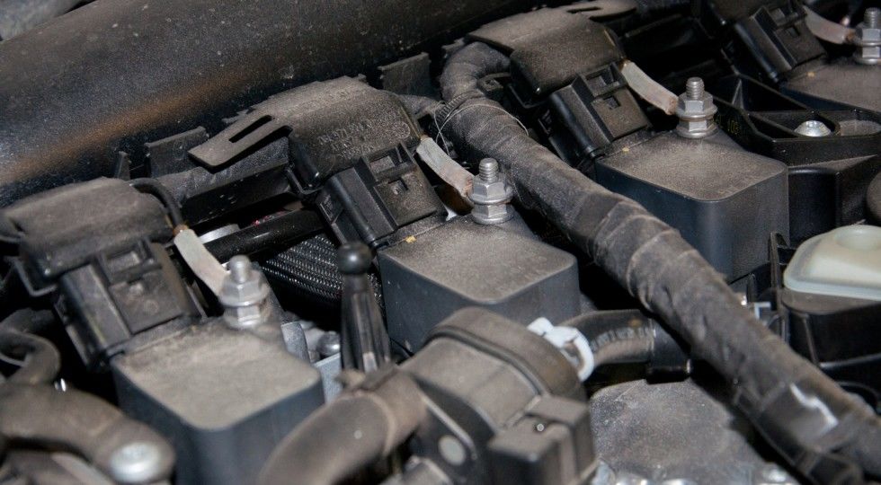

    На фотографии видно, что у нашей машины потеет турбина. Нельзя сказать, что это совсем уж криминальное явление, такое допустить можно. Но не надо верить тем, кто говорит, что поедание масла турбированным мотором – это норма. Это – отклонение, которое нужно устранять.

    В принципе, турбина может быть причиной повышенного расхода масла, но основная беда обычно заключается не в ней, а поршневой группе. Об этом мы подробно рассказывали в отдельном материале про ЕА888.
    Один из врагов этого мотора – перегрев, который также приводит к масляному аппетиту. Поэтому внимательно следим не только за уровнем масла, но и за состоянием системы охлаждения. Кстати, замена антифриза тоже дорого не стоит – всего 800 рублей (без стоимости антифриза, разумеется).
    Чтобы раньше времени не загнулась турбина, специалист сервиса советует давать машине поработать на холостом ходу после окончания поездки. Старо как мир, но действенно. И ещё одна поломка, которая периодически всплывает — это «глюк» системы «старт-стоп». С этим лучше обращаться к дилеру, не всякий мультибрендовый сервис захочет ковыряться в электрике Ауди.

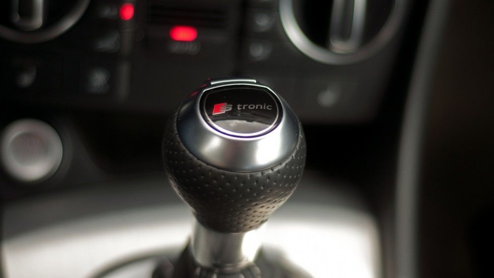

    Ещё один проблемный агрегат – «робот» S-tronic. По сути – DSG7, но не «тот самый» сухой, а со сцеплениями в масляной ванне. Коробка эта рассчитана под момент до 600 Нм, так что с относительно спокойным мотором Q3 ей живется вполне комфортно. Если не чип-тюнить мотор и не сильно гонять, то до 120-150 тысяч пробега вряд ли придётся гуглить «ремонт DQ500 цена» и ужасаться.
    Главное — не забывать менять в ней масло почаще, потому что фрикционные диски сцепления активно его пачкают. Раз в 50 тысяч — это максимум, можно и чаще, благо процедура не слишком дорогая по меркам премиальных машин: 9 800 рублей за масло, работа – 2 500. Ещё за 500 рублей вам заменят масло в одном редукторе, и за эту же сумму — в раздаточной коробке. За масло придётся отдать по 2 630 за каждый узел.

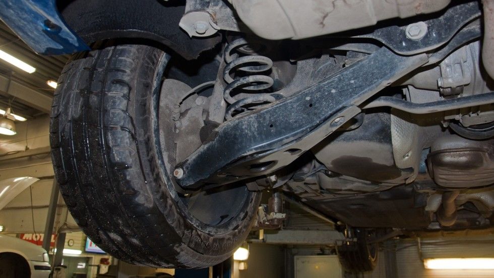

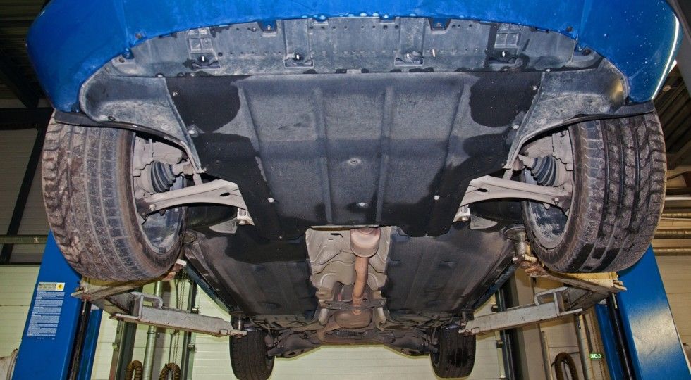

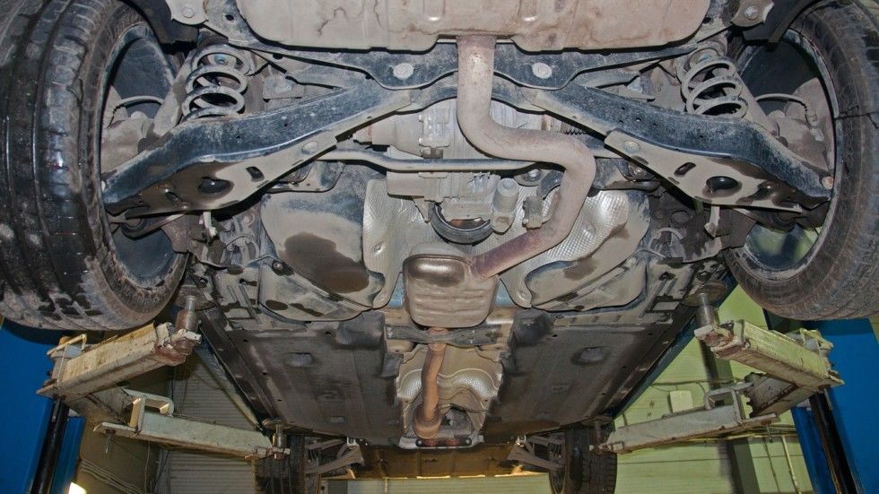

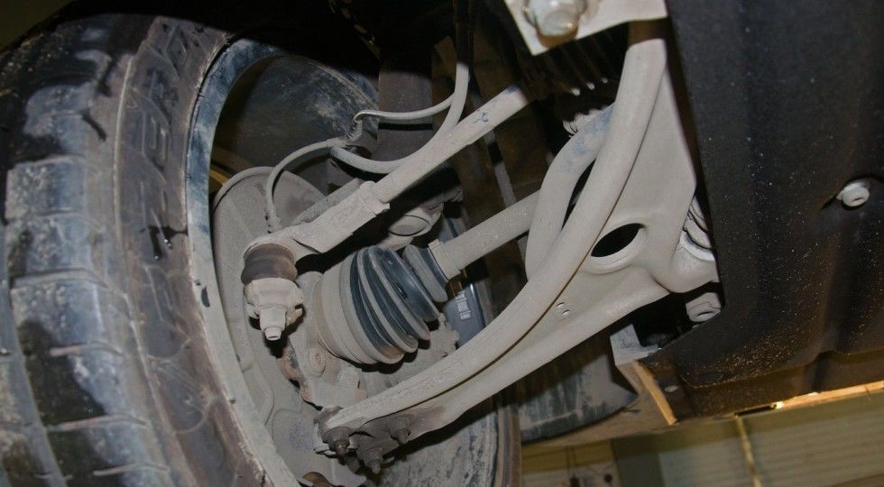

    Снизу Q3 гораздо скучнее, чем можно было бы подумать. Спереди – МакФерсон, сзади – многорычажка. Обе подвески стоят на подрамниках. Начнём с передней подвески.

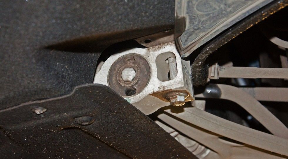

    Трудно сказать, есть ли тут очевидные слабые места. На ходовую часть Q3 жалоб не так уж много. Могут потрескаться задние сайлентблоки, но в этом случае рычаги лучше менять в сборе, смысла заниматься перепрессовкой нет. Есть сервисы и специалисты, которые возьмутся за такую работу, но ресурс сайлентблоков не так уж плох, чтобы на этом «кроить». Рычаг в сборе стоит 13 300 рублей, его замена – 1 600.

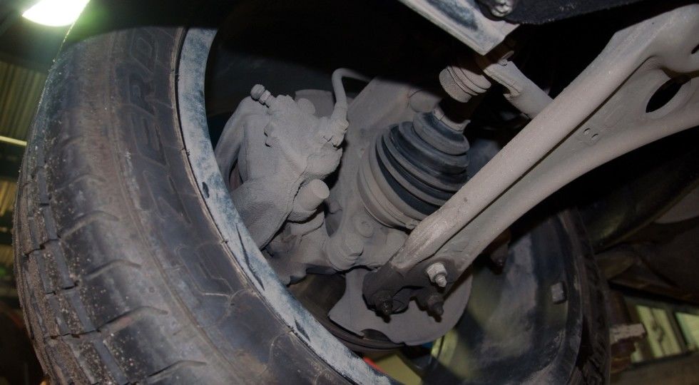

    Зато шаровую опору можно легко заменить отдельно, она крепится болтами. Цена детали – 3 600 рублей, работа обойдётся в 1 500.

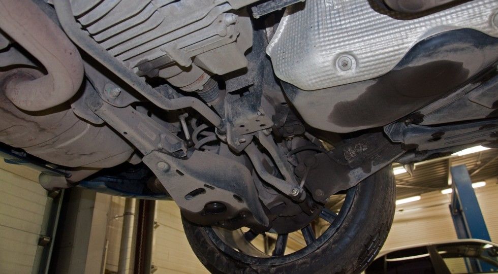

    Сзади всё ещё проще. И единственной проблемой могут стать развальные болты, что можно считать абсолютно стандартной ситуацией для автомобиля с задней многорычажкой. Смертельного ничего нет, надо хотя бы раз в год проводить их профилактику и не доводить до того, чтобы пришлось их срезать.

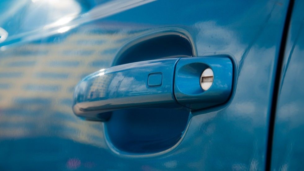

    К сожалению, в последнее время в сервис всё чаще приезжают подобные автомобили с «глюками» салонной электрики. И не всегда это хорошо: дилер зачастую сможет найти какую-нибудь плавающую неисправность быстрее мультибрендового, пусть и хорошего, сервиса. Хотя бы потому, что там ведут общую базу знаний по типичным поломкам. Например, на похожей машине были проблемы с ручками дверей (речь идёт о ручках с бесключевым доступом). Их пытались ремонтировать, но хватает этого ненадолго. Лучше сразу покупать новые, красить и ставить.

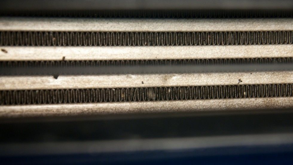

    И ещё одна кузовная проблема тоже характерна для многих автомобилей: слишком крупные ячейки решётки радиатора легко пропускают к нему камешки и прочую дрянь с дороги. Первым умрёт радиатор кондиционера (потому что стоит первым по ходу), а грязь может сослужить плохую службу системе охлаждения двигателя и радиатору коробки. На фотографии видно, что дефекты на радиаторе кондиционера уже есть. Выход тоже очевиден: ставить сетку. И желательно сделать это вовремя.
