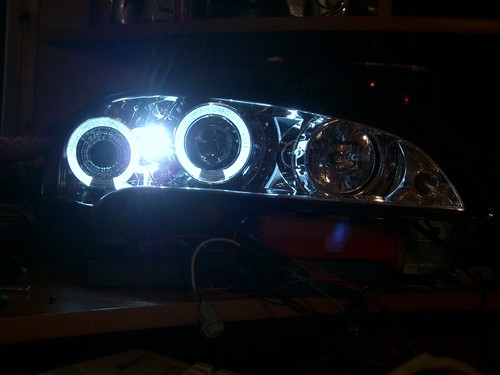

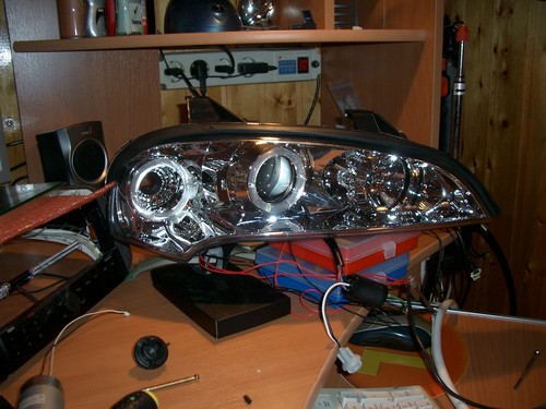

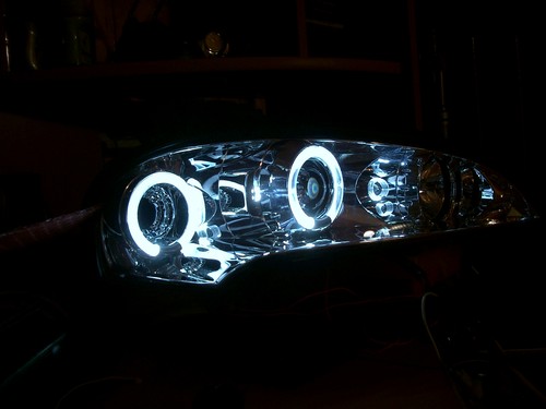

    Началось всё с того, что жена моя на OPELе поцеловала зад Козлу(УАЗ) :blyy: Итог - разбитая фара и подмятый капот. И захотела она на новый год "красивые фарки". И поехали мы сегодня в проспорт и выбрала она фарки(линзованная оптика) - красивые с ангельскими глазками с белой светодиодной подсветкой и линзой. И купил я ей фарки.
    А теперь к сути. Естественно, будучи субъектом крайне любопытным я, приехав домой, фару тщательно изучил, ибо слышал отзывы, что эти фары хреново делаются и т.д. и т.п. Но, к своему удивлению, откровенных косяков не заметил. Контактные плоскости ровные, стекло пластиковое идеальное, аккуратно приклеено. Посадочные места лампочек тоже аккуратно выполнены. В фару уже установлены две лампы - ближнего и дальнего света. Отдельно 3 пары проводов от двух колец и группы вперёдсветящих светодиодов, расположенных между кольцами. Т.е. это хозяйство можно подключить как угодно и к чему удобно и задать любой алгоритм работы. Единственно что немного расстроило - не очень качественно нанесён хром внутри фары - в паре мест есть отслоения, но они очень малы, площадью 1-2 мм, незаметно. Зато порадовал факт наличия места под штатный электро корректор фар - вот узкоглазые молодцы, не поленились - улыбнулся, глатнул пива и перешёл к испытаниям...
    Поскольку дома у меня стоит аккумулятор(занимаюсь модернизацией автомобильного компа), то я решил заставить фару заработать. Подключил кольца и диоды. Кольца светятся равномерным белым приятным светом. Светодиоды светят точечно и ярко - общая картина красивая в общем - жене понравилось :D
    В связи с большим количеством разговоров о том, что эти фары светят как попало и не формируют пучок, я включил ближний свет - на стене появилась чёткая свето-теневая граница в виде галочки. Вроде нормально, потом на машине проверю, подумал я и включил дальний.... сразу ничего сказать не смог - случайно ослеп. Подумал, а ярко ли он светит и светанул фарой в окно с 6-ого этажа на дорогу - получил издалека мырг в ответ - ярко, решил я и прекратил эксперименты.
    Вывод. Пока больше положительных эмоций нежели отрицательных. Я давно хотел себе на А6 купить альтернативку переднюю, но думал о качестве фары и выдаваемого ею света, поэтому не спешил. Вот появился шанс проверить. Поставлю на OPEL и сравню, но думаю, что эта оптика на Тигре будет светить лучше родной - той, что была. Не нравилось мне как старая светила без линзы.
    Это было первое впечатление, после установки расскажу о втором, а после эксплуотации и о третьем.
    Фара выключена
    Фара включена

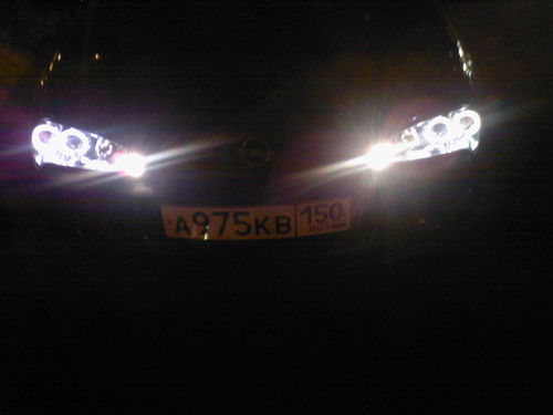

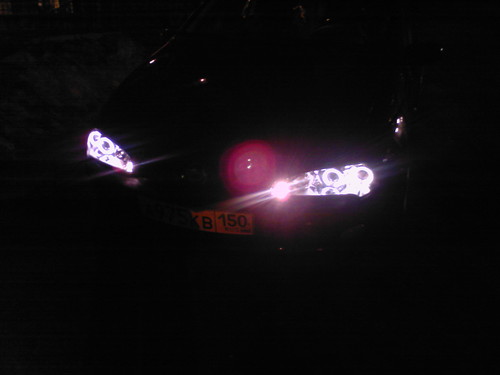

    Итак. Сегодня снял бампер с Тигры и Фары поставил.
    - Два кольца и светодиоды завёл на габариты. Жена упрашивала из светодиодов стробоскоп сделать, но я сказал, что это баловство и колхоз, на самом деле лень было схему управления паять, хоть она и простая - элементарный мультивибратор на паре инвертеров. :p
    - Помимо колец, там есть место и для обычной лампочки габаритов - в углу фары. Купил в габариты Philips Blue Vision - беленько светят - приятно.
    - Снял штатные фары и перенёс с них механизм электрокорректора на новые. Сразу скажу, что механизм встал не сразу - пришлось чуть угол спилить, чтоб нормально всё вошло - но это мелочи.
    - Самое большое разочарование меня ждало впереди. Ещё дома я прочитал с обратной стороны фар надпись Not allowed for HID(не предназаначены для ксенона), но думал, что фигня всё это. В гараже взял ксеноновую лампочку H1 и попытался всунуть в фару - хрен там, она не лезет. Ну и ИКС с ним, подумал я и пошёл купил для линзы также Philips Blue Vision H1 55W, вместо того, что там стояло.

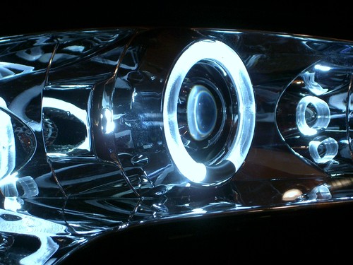

    - Всё собрал, поставил и проверил. При включённых габаритах красотищща неописуемая. Два белых кольца, между ними точечная группа ярких диодов и белый свет лампочки-габарита ярко светит в углу и заливает всю фару тусклым светом, который преломляясь создаёт эффект хрусталя :up:
    Теперь о главном. Ближний свет меня приятно удивил. Настроил я фары пока на глаз - в гараже на стенке и в коридоре. Но линзы работают чётко - резкая светотеневая граница в виде галочки, яркий пучок под ней. На этой границе спектральное преломление образует фиолетовый оттенок, как у ксеноновых ламп. Внешне Philips BV светят белым светом с температурой около 4000К. Достаточно ярко. Могу сказать, что с этими фарами и лампами стало гораздо лучше видно дорогу, чем со старыми, хотя тут надо иметь ввиду, что старая оптика была без линзы, пыльная и с обычной лампой. Кстати сказать, мне показалось, что фары опеля сейчас освещают дорогу даже лучше чем моя Ауди с ксеноном Osram.
    Окончательные выводы. Плюсы и минусы.
    +++ Жена в восторге(щас побежала на улицу любоваца ещё раз :love: ). Мне фары по большому счёту тоже понравились. Красиво смотряца.
    + Есть линза и возможность установить штатный электрокорректор.
    + Широкие возможности для воплощения фантазий, т.к. кольца со светодиодами можно запитать на что угодно по любому алгоритму.
    + Отлично встаёт на посадочные места с идеальными зазорами.
    + В общем хорошее качество сборки.
    + Помимо колец есть место и для обычной лампочки габаритов
    - Не очень хорошо нанесён хром внутри фары. Но это заметно лишь если уткнуца носом в фару и начать разглядывать всё там внутри :D
    - - - Нельзя поставить ксеноновые лампы. Хотя доработать можно - там надо отверстие расширить, кто то на форуме недавно такое на А4 делал.
    Итак, плюсов больше, чем минусов и у меня сложилось в общем положительное впечатление. Думаю, что на Ауди себе куплю что то похожее.
    Вот пара фоток сделанных сегодня вечером. Включены лишь габариты. Извиняйте за качество - пришлось заюзать мобилу.

    Да смотрятся симпатично.., Маринка наверное счастлива...:D
