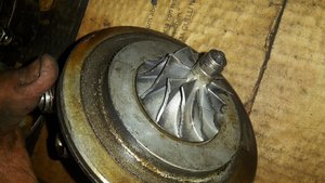

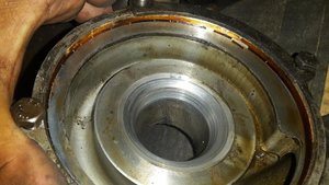

    Добрый день форумчане!!! Такой вопрос можно ли поставить новый картридж турбины если на улитка есть выработка?от старых лепестков. На фото видно выработку от лепестков холодной части. И соответственно все потрепанные лепестки по краям. Или нужна полностью с улиткой турбу менять а не только картридж.

    audi a4 b7 1.8 bfb
    что-то залетело туда. проверь что воздушный фильтр есть. и коробка воздуш фильтра целая без дыр. ещё из вкг мог кусок кокса прилететь

    Короче улитка под замену да?

    Что-то спецы второй день молчат. Хоть бы головой кивнули - да, нет..
    Наверное в отпусках все.
    Я считаю, что да, эта часть улитки под замену. С такой выработкой давление наддува будет гораздо меньше.
