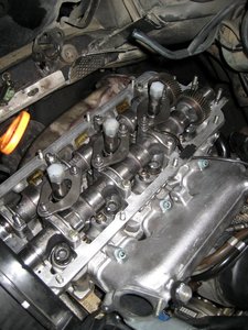

  9. pau
    pau Живу я здесь
    2 фев 2006
    3.795
    А4 TDI
    Вот без капанной крышки. Третья с проводком...

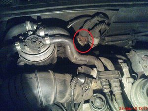

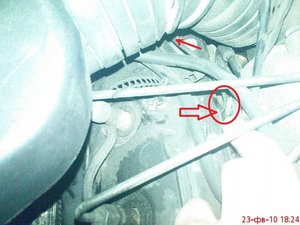

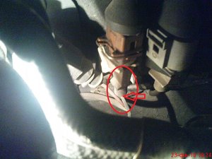

    Нашёл. Провод на месте (см. фото).
    Есть шанс, что с форсункой всё нормально - т.е. никто её не менял.
    Соответственно следующий вопрос - в чём может быть причина ошибки?
    Как грамотно прозвонить провод идущий на форсунку (кто-нибудь может подсказать номинал сопротивления датчика на форсунке)?
