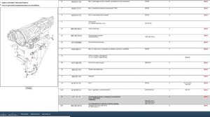

    Коллеги, прошу выложить номер этого злощастного фильтра - думаю многие захотят его превентивно поменять.
    Внутри нашего с-троника есть фильтр (0B5325429E) - я так понял, что дело не в нем.

    Ребята, отзовитесь! Выложите номер бракованного фильтра!!!
    Вот схема из elcats:
      63,5 КБ
      177

    10, 11, 12 позиции + может быть что то ещё. проблема может быть либо в корпусе, либо в уплотнительном кольце (как у меня)
