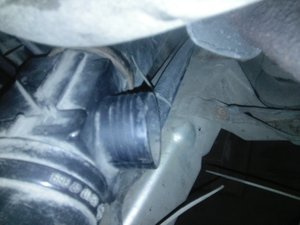

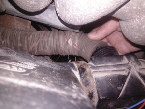

    Ауди 100 с3 2.0SL 87г При замене воздушного фильтра отлетел патрубок который шел в сторону коллектора (развалился из-за времени, гофрированная трубка порвалась и вылезла металлическая обмотка. Вопрос в следующем. Зачем этот патрубок? Ведь от "распределителя" ( пласмассовая фигня в виде квадрата, которая хомутом крепится к ящику с фильтром ) два спаренных патрубка идет к передней решетке. Зачем этот боковой нижний патрубок, и что будет, если его вообще не ставить.
    Я думаю на фото понятно о чем речь.

    Че, правда не гуглится?)))) Подво теплого воздуха от выпускного коллектора.. Для чего, разъяснить?
