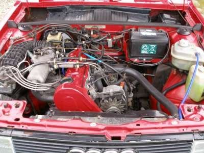

    Подскажите пожалуйста как подлезть к воздушному фильтру Audi 80 B3 ,и надо ли снимать чтонибудь сверху него !
    Похожий тип двигателя Ниже

    Да ничего там сложного нету вообще.
    Гофру чёрную сними с защёлок, ослабь хомуты рядом с РХХ и сними её короче. Под ней будет воздушный фильтр. Снимешь старый, прочисть там внутрях тряпкой, или лучше пылесосом от всякой пыли и песка. Ставь новый фильтр. Сборка в обратном порядке. Успехов!:hi:

    По кругу черной коробки под дозатором есть защелки,их отщелкиваешь,снимаешь патрубок!

    Зашелки на коробе отщелкнуть. Гофру открутить у фильтра тк будет мешать. Если первый раз можно и от ДЗ открутить. Тк удобнее будет. Потом все аккуратно закрутить не допустив подсосов.
    PS Я правильно понял, что бочка праворукая?:) а то смотрю и чет все зеркально.

    Эт не моя фотка прост в нете нашол похожий двигатель ! Кст точно тормозуха с права :D
