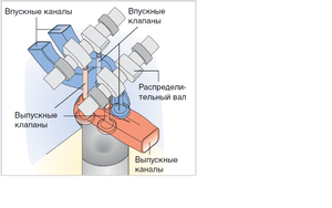

    А вот здесь Вы ошибаетесь. Первичный вал управляет впускными, а вторичный, тот который полый выпускными клапанами. :umnik:
  19. cyxob
    cyxob Завсегдатай
    9 мар 2009
    934
    А7 3.0TDI 2014
    А вот Вы явно погорячились с таким заявлением. "Изучайте матчасть!" - как говорят в таких случаях. Даже спорить не собираюсь.
  20. avk1957
    avk1957 Авторитет
    17 ноя 2008
    788
    Audi Allroad 2,5
    #100 avk1957, 21 фев 2010
    Извеняюсь, действительно ошибался...
