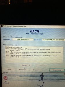

    Помогите у кого было, у меня 1.6 Ana . Показывает такие ошибки с третей все понятно, а с двумя верхними как решать?

    Че там решать расходометр воздуха находится на впускном патрубке после фильтра и гдето там и датчик температуры воздуха.
    Но яб посмотрел проводку, есть ли на них масса ,както сразу три датчика странно.

    Не первая ошибка по расходомеру давно была, но одни парни сказали не парься работает все норм и не лезь, ну она мне мозги не парит все работает отлично, тут чисто дело принципа хочу чтоб все было четко)

    Так пусть те же парни скажут, чтобы и сейчас не парился.
    В сторону принципы.
    По теме.
    Обычно, датчики по первой и второй ошибкам находятся в одном корпусе.
    Проверить питание, если всё есть, то замена поможет.

    Ок спасибо проверим, отпишусь.
