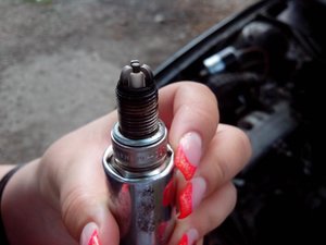

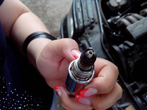

    Всем привет. Дано решаюсь на эксперименты и вот что хочу предложить на обсуждение. Сегодня ездил в другой город (60 км), после этого решил проверить свечи, выкрутил и вот оно, почему так вяло едет Лискар. Все грешат на ЭБУ, но вот сами посмотрите на свечи и вы все поймете))) Ну хоть вы меня убейте, но я настаиваю на том что Лискар не едет из-за нехватки топлива, про МОЗГИ даже тему не хочу поднимать! Да скажу сразу, ПОДСОСОВ ВОЗДУХА НЕТ! Пусть многие со мной были не согласны, но все таки я попробую увеличить системное давление путем установки другого РДТ, тем самым буду увеличивать производительность форсунок. Сейчас например стоят форсы производительностью 134 мл/мин, а РДТ на 3 кг. Тем самым к примеру если мы поставим РДТ на 4 кг, то производительность форсунок станет примерно 155 мл/мин! А для нашего мотора оптимальная производительность форсунок от 160 до 190 мл/мин., и это придумал не я, а все это рассчитано умными людьми и специальными формулами! Скорее всего буду брать с ручной регулировкой и добиваться самого оптимального давления во всем диапазоне. Кто что думает, жду советов)

    Выведи от ЛЗ проводок в салон и подключи вольтметр, будет видно в реальном времени бедная ли смесь.
    неплохой маникюр!

    На инвенте стоят совсем другие форсунки, с большей производительностью, поэтому им хватает горючки

    неплохой маникюр![/QUOTE]
    Спасибо:D
