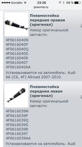

    Коллеги, подскажите пожалуйста номера задних амортов и передних стоек.
  6. g01dt00th
    g01dt00th Живу я здесь
    24 ноя 2013
    4.689
    A6C6 AR 4.2fsi '06
    Как-то так:
  7. St.Mike
    St.Mike Старожил
    4 апр 2016
    6.078
    Спасибо. Экзист какие то неоригиналы предлагает. Это хрень какая то?
    А задние амортизаторы?
  8. g01dt00th
    24 ноя 2013
    4.689
    A6C6 AR 4.2fsi '06
    Оригинал делает monroe, для афтермаркета их нет, только в OE канале. Поэтому либо восстанавливать у тех, кто в этом разбирается (Rromario например), либо свежее б/у, либо новые за дорого у од, чтобы было 2 года гарантии
